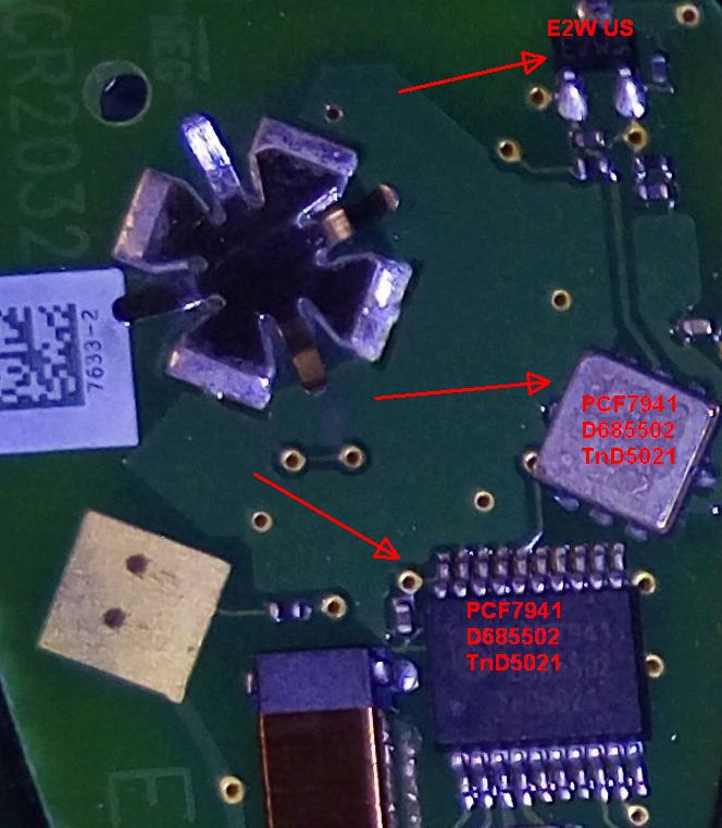

Стандартная Philips PCF7941 (зависимо от прошивки она работает с обеими 315 и 433 частотами).
Разобрал, пофоткал и записал обозначения на микросхемах:
PCF7941
D685502
TnD5021
EPCOS
R750
St12
CR2032
E2W US
P/N: 56040670AC

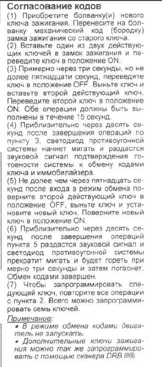

Вместе с пультом центрального замка в ключе присутствует имобилайзер. Програмируется ключ оч. просто (в течении 5-10 мин.), но процедура стоит дорого. Может быть из-за патентованных технологий.
Тут написано что к чему:
https://www.embedded.com/print/4019584

что в ней дорогого? 15 евро на ваши деньги... если есть сканер, который сможет это сделать, то с ПИН кодом иммо решим, цена будет адекватной...
но при покупке американского ключа есть риск получить возможность заводить машину и не открывать/закрывать двери...

Видимо, та процедура, которая тут описана, это только програмирование имобилайзера, без настройки ц/з, т.е. открытие-закрытие дверей автоматом на новый чип нового ключ не перейдёт? Для привязки ц/з к новому ключу нужен PIN и что-то ещё?
Имеет ли значение количество кнопок на пульте? На моём - две, хотя в болванках - три или четыре. Две - редкость.
подъемник№6
этот способ на европе не работает - только сканером пишутся ключи... купив американский ключ Вы сможете заводить машину, но не сможете управлять замками...
