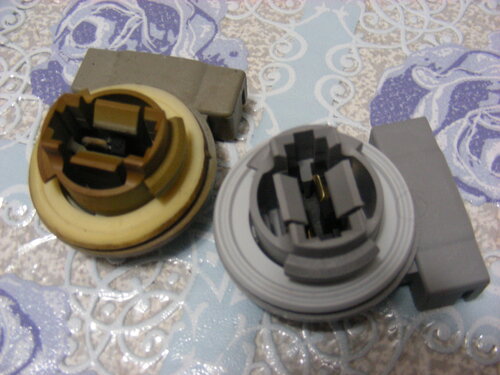

Контакт на лампочке сломал или в патроне?Та же история была пару месяцев назад: лампочка целая, контакт окислился. Пытался его почистить и подогнуть к лампочке - сломалКупил новый за 200 руб, колхозить не стал
В патроне конечноКонтакт на лампочке сломал или в патроне?
У меня лампочка новая былаА я на лампочке чистил! В патрон не ползал!![]()

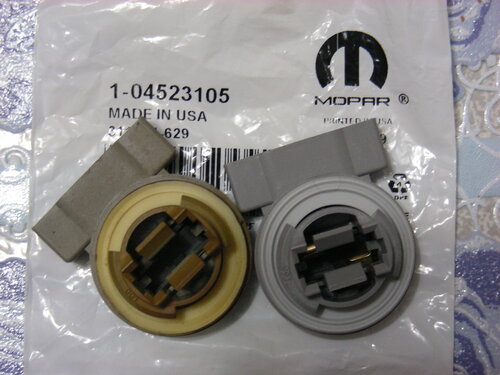

А не подскажите ли, где можно преобрести сие чудо:dash2:На РТ все так и начинается - проблема в контакте патрона - раньше мы их чистили и пытались проводочками восстанавливать, а потом заставили склад привезти десяток патронов. Так что у кого началось меняйтк патроны ламп.
912-00-02 звоните и спрашивайтеА не подскажите ли, где можно преобрести сие чудо:dash2:
В очередной раз погасла лампочка! Отломился контакт в патроне.Недавно было то же самое! Думал перегорела лампочка.
Снял фонарь. Достал лампочку - целая! :shok:
Посмотрел внимательнее, один контакт у лампочки "заржавел" - чем-то покрылся. Вот лампочка и не работала.
Почистил ножичком контакт от налета и все заработало. :good:
