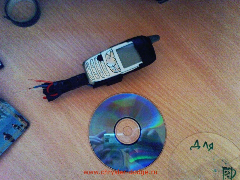

Итак, для реализации идеи необходимы:
1. старый ненужный рабочий телефон с автомобильной зарядкой и симкой с новым номером;
2. реле, тож любое;
3. инструмент типа отверток, паяльников с припоями, канцелярский нож, руки и голова;
4. провод, желательно разноцветный, чтоб не попутать, 3 шт. по 0,5 м, тонкий провод в изоляции 2*10 см(я взял с гарнитуры);
5. и самое главное, найти в автомобиле провод (или самому придумать, об этом позже), на котором при срабатывании сигнализации будет отрицательный или положительный импульс более 3 секунд. я взял с сиги -.

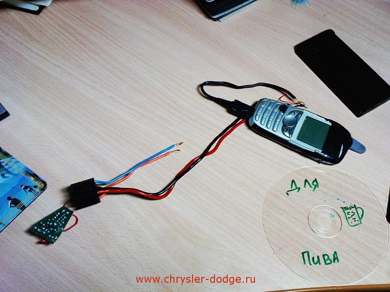

Разбираем телефон, откавыриваем/вырезаем кнопку 1, разрезаем пополам канцелярским ножом штучки, которые на плате должны замыкаться кнопкой(ну не знаю как называется) только аккуратно, один слой платы и припаиваем к разрезанной кнопке 2 проводочка от гарнитуры. достаем вибро и динамики.
Телефон можно собирать, вывев проводки через дырку(кнопку 1 мы же варварски вырвали).
Суть в чем, при нажатии более 3-х секунд на кнопку 1 на любом известном мне телефоне, он сразу начинает звонить на номер голосовой почты, который задаем мы, т. е. свой.
Провода от кнопки приделываем к контактам реле, которые замыкаются (тож не помню, может кто подскажет) предварительно проверив работу 1 тупо замыкая провода на включенной мобиле.
зарядное как прикуриватель мне не понравилось и я достал из него плату, отрезал лишний провод, аккуратно подпаялся одним проводом к реле. Всего у меня получилося 3 провода: общий +12 реле и зарядки и 2 минуса- зарядки и управления релюхой.
надежно все заматываем изолентой, реле я ещё и приклеил.
подключаем изделие в авто, прячем за панель/консоль, провода максимально прячем, приматывая их изолентой к родным жгутам.
В чем преимущество этой приблуды, так это в дальности, ведь работать она будет везде, где есть жсм!!!
Микрофон мы оставили специально, чтобы в случае сработки сигналки послушать (а если в старом телефоне есть 3 ж камера, то и увидеть, что собственно произошло.
Если сигналки нет (штатная) импульс можно взять с сигнала и заменить кнопку 1 на кнопку последнего вызова: шпана дверь открыла, родной клаксон дыр(последнйи вызов) дыр (набор) Но тоже через реле при ВЫКЛЮЧЕННОМ зажикании.... А с отключенного динамика путем подбора реле поиметь дополнительный жсм канал с продолжительность импульса 24 сек.
Ну и последнее, в случае угона (тфу три раза) труба упорно будет подавать в эфир сигнал, пока на сядет без подзарядки с отключенным аккумулятором...
Запитав маленькое реле от виброзвонка/динамика можно по каналу связи запустить....
а. котел автономки, актуально для дизелей
б. блокировку двигателя (пришла мысль о специальном к.з. в цепи бензанасоса)
в. катапульта для кабрио
г. запуск на максимальное время спрятанной под водительское сидение катушки зажигания с выходом проводов в обивку, угонщику в )+(опу 20 киловольт. :diablo:
Естественно при этом сигнал звук должен быть только при голосовых вызовах, а в настройках телефона - запрет всех входящих, кроме одного.
