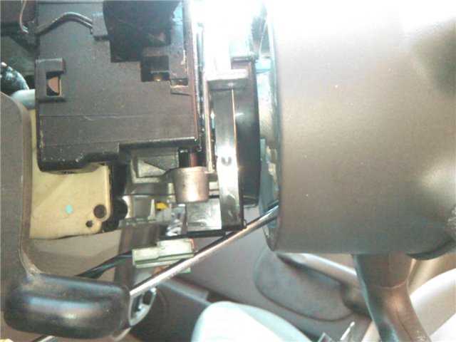

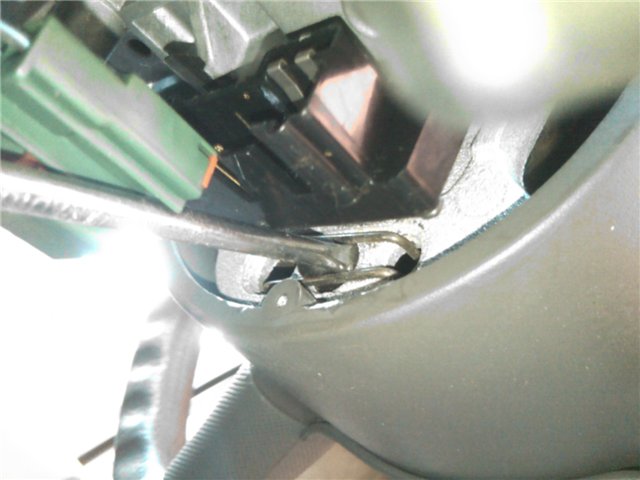

1. Первым делом снимаем накладку на рулевой колонке и получаем доступ к рулю. Затем раздвигаем защелки на руле и освобождаем блок с подушкой.
Вот такая подушка изнутри.
