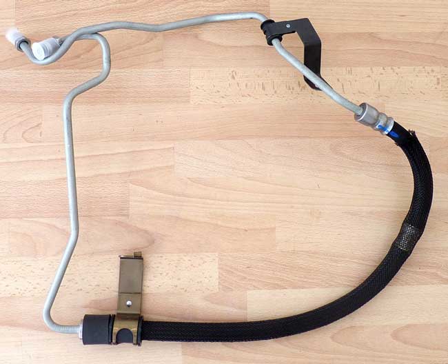

Итак. Решил на НГ уехать из Челябинска и семью увести подальше от Челябинска поближе к природе к бабушкам и дедушкам. Ехать 250 км в каждую сторону... не много но с женой и ребенком... на всякий случай отвез Кузю в сервис ходовую проверить и заодно ручник сделать (колодки ручника заменить - они рассыпались. как не спрашивайте сам не знаю... да и не про это речь щаз). Забрал из сервиса машинку 28го. 29го заметил что комариный писк от руля. поехал забирать ребенка из садика - пока разворачивался руль вообще перестал крутиться! смотрю а на снегу кровушка красная разлита прям по траектории разворота - ну 100 пудов моя значит! я в панику! звоню в сервис - "мы гур не трогали. везите будем смотреть!" а мне вообще в сервис ехать не в тему... 30го корпоратив, 31го утром ехать к бабушкам. и еще подарки не куплены и куча дел и все под завязку.
короче открываю капот, сверху все шланги сухие, смотрю в ГУР - там пусто. звоню в сервис спрашиваю че лить? - говорят ATF4 то же что и в АКПП. вспоминаю что в багажнике лежит пол литра ATF3 - читаю та жа фигня и в ГУР льют и в АКПП, цвет красный. решено - ЗАЛИЛ! руль закрутился как и прежде. доехал до работы. паркуюсь. вылазию смотрю на снег - выясняю что пока еду ровно не течет. а как только руль выворачиваю - сразу течет. Обзваниваю все ближайшие АВТОмагазины в Челябе на предмет ATF4 - ни у кого нет! спрашиваю как так нет - говорят "ну это только на самые современные автомобили... бла бла бла" короче у всех только ATF3 - купил 2 литра BP ATF3. 31го утром. подливаю жижу в ГУР до конца уровня COLD и в путь! 250км проехали без проблем - хотя было страшненько... приехали к бубушкам-дедушкам - машину ставлю в теплый Гараж под яму. Пока в гараж заезжал разворачивался - крови разлил грамм 50 точно. Лезем под машину - все мокрое ниче не понятно. вытираем тряпками. не течет! заводим машинку и вертим рулем - нашлась сука-дыркочка! под метал-оплеткой кусок толстого шланга, дырку увидеть не вертя рулем не реально как будто микро-иголкой проткнули. никаких потертостей на шланге нет и оплетка целая. шланг протерли бумажными салфетками и как временное решение в 2 слоя намотали изолентой - процесс на фотке
дырочка была в пару см. от железного хомутика. От изоленты конечно
чудес никто не ждал НО обратно до дома доехали без проблем что и нужно было.
Теперь мне нужен ваш совет и инфу по этому шлангу:
1) на какие бабки я попал? 2) шланг идет как запчасть? это целный толстый шланг с хомутиками или можно менять кусочками от хомутика до хомутика??? 3) подскажите номер запчасти или название правильное чтоб купить.
очень жду помощи, заранее спасибо
НО это еще не все! пока ковырялся под машиной, заметил что сливной клапан с картера как то плохо прижат. ну первая мысль - ПЛОХО! надо подтянуть! взял ключ на 13 - кручу - а он крутится - думаю нихера сибе это как я ездил то все это время?!! смотрю болт то затягивается а резинка походу и не прижимает нифига и капля вылезла. см. на фотке
каплю вытер, пришел на след день в гараж - смотрю капли нет. но все таки резинка меня парит. мне кажеца запрессованная она уже.
Подскажите плиз: эта прокладка продается как запчасть? номер у нее есть или как?
если поменяю прокладку - тогда буду менять масло и фильтр. уже заходил в магаз масло смотрел а по фильтру предлагают MANN "типа вроде должен подойти"...
Подскажите какой фильтр аналог точно подойдет к Крузеру?
--- жду ответ заранее спасибо!
