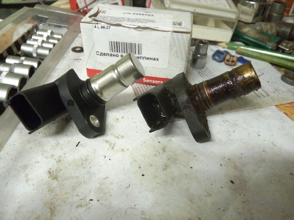

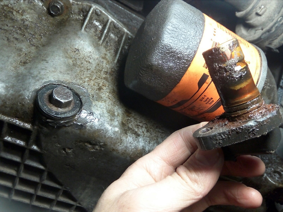

Старый датчик колена долго не хотел вылазить — короче вытаскивал я его как дантист коренной зуб. Поддевал отверткой и тянул и прокручивал… засел конкретно. Но все же потихоньку вылез, грязный — жуть.
ну что воткнул новый датчик, проехался 500 метров — все ошибки погасли! супер — подумал я. Фиг тебе — подумал ПиТюн и еще через 500 метров заглох как раз на парковке. Оставил до вечера. Вечерочком завёл и пока обороты не упали — погнал в обратно в гараж. Замерил напряжение на фишке распредвала: середина — 0, по краям 5 и 9 В. Ну, вроде норм…

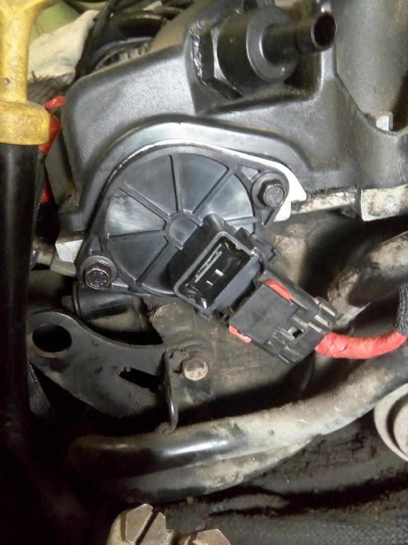

2. Полазил по форуму, посоветовался с Димой @dozmorovds — заказал датчик распредвала. Пока он ехал — поменял датчик давления масла:

Приехал датчик распредвала — меняем. Кстати я еще магнит выкручивал — пылинки там сдул, протёр и воткнул обратно!
Датчик распредвала комплектуется резиновым колечком — вставлен в паз.
ну и заводимся… и поехали! и сука едет!

CH5269703 PREMIUM PARTS Датчик коленвала
