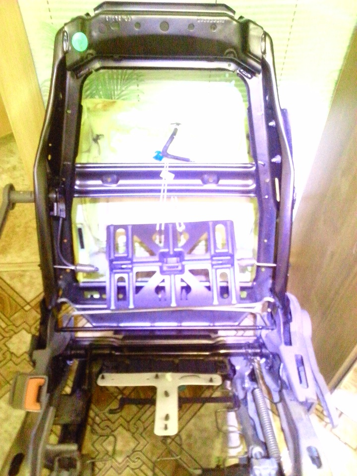

И так, как выяснилось беда сидений присуща рестайлам из-за низкого качества материалов сидений.

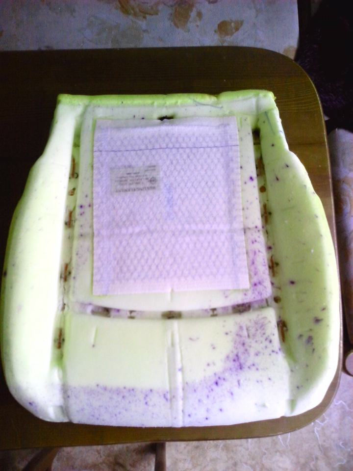

Вот так выглядит сама подушка сиденья сверху в разобранном виде (что за синие пятна на поролоне для меня загадка).

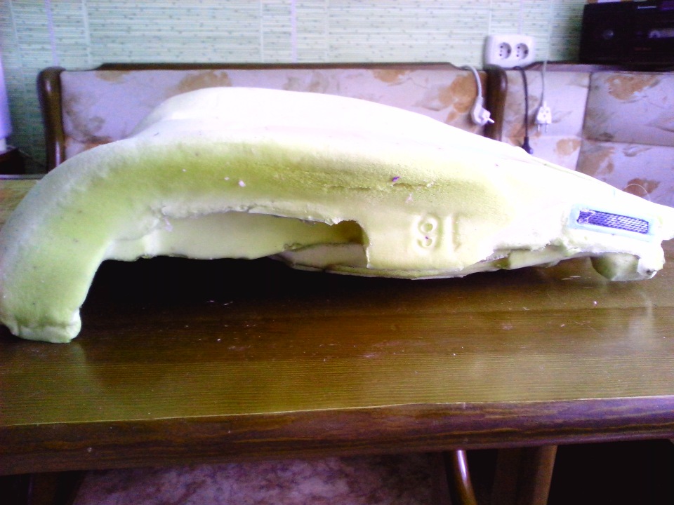

Вот так она выглядит слева, как видно из-за отверстия под электрический регулятор подушка практически не имеет жесткости и именно из-за этого и рвется, а потом и рвется само сиденье. На данной подушке уже видно старение поролона (желтые пятна и трещины).

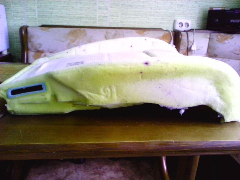

Вот так она выглядит справа. Видно, что отверстия нет, а соответственно и больше жесткость.

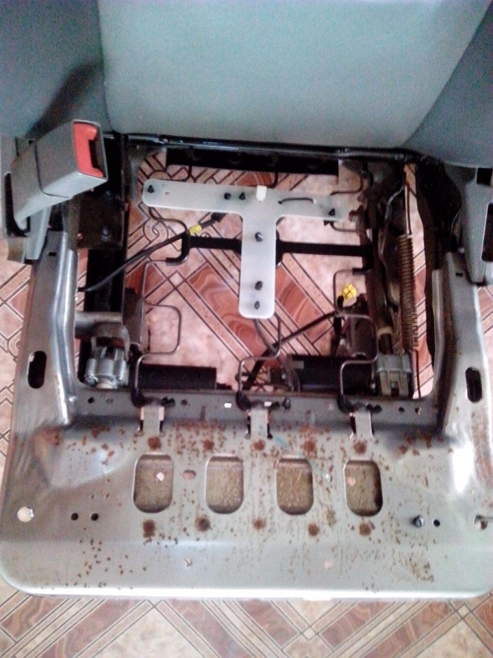

А вот так выглядит само сиденье. Сплошной металл, который и рвет в итоге подушку! Кстати, боковины подушки рвут и пластиковые накладки, на фото четко виден след от них.

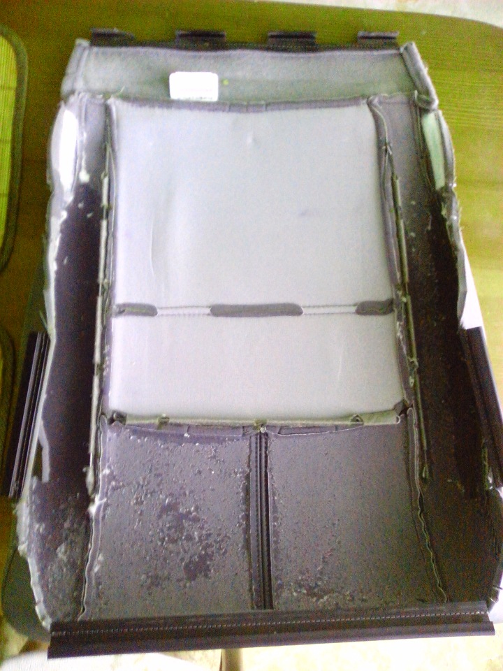

Ну, а вот так выглядит обшивка изнутри. Сама обшивка держится кольцами, острыми по концам :shok:, как следствие эти острые концы как шило, тоже рвут подушку.:dash2:
