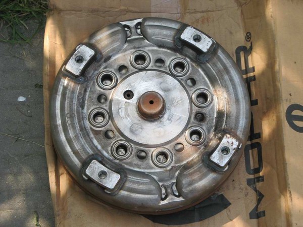

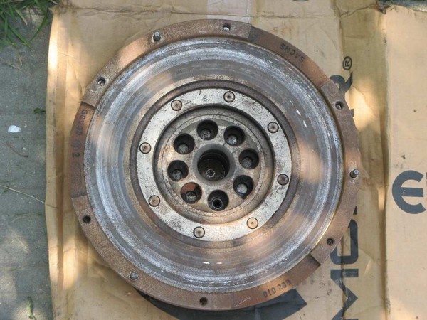

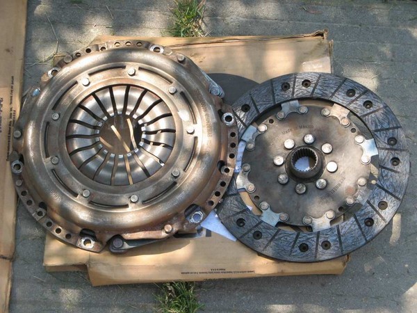

ТАК выглядит все по отдельности

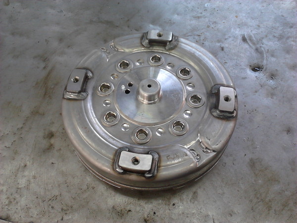

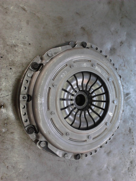

а так выглядит рекольный комплект, прилетевший к нам из Германии

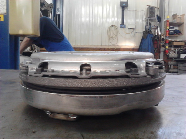

Корзина и диск уже прикручены к маховику и готовы к установке...
