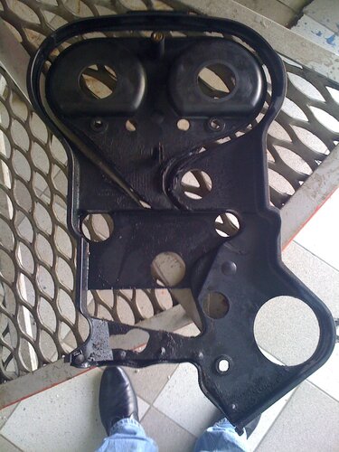

Друзья, случилось, то, что даже в страшном сне не приснится - ехал себе, никого не трогал, как загорается лампочка двигателя, обороты падают... и все. На СТО сняли двигатель, диагноз: каким-то образом сорвало болт натяжного ролика (часть болта осталась в блоке двигателя), ну естественно слетел ремень ГРМ и т.д. Разобрали двигатель и о чудо, клапана не погнуло! (хотя у меня 2,0 л).

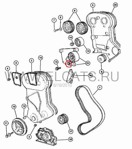

4. Ремень ГРМ 04667 611
5. Ролик натяжной 04777 393AB
6. Ролик промежуточный 04777 394
7. Натяжитель 04667 283
8. Болт ролика натяжителя (вот это он гад срезался) 06500 584

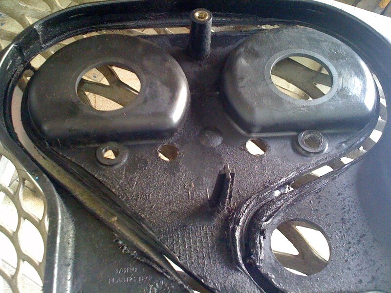

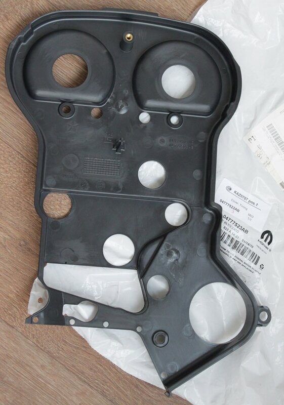

9. Крышка ГРМ задняя (она пластиковая, ремень когда соскочил ее прорезал) 04777 463
