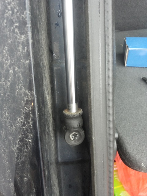

Из серии "Как это сделано".
У родного упора шток короче, а патрон длиннее, рабочая длина такая же.
у вас по фотографии уже стоят нового типа крепления аммортизаторов, поэтому в вашем случаи и от VW подойдут.
Поставить их не могут те у кого дорестаил, у них крепление не сьёмное и другое.

Трубуется, если у тебя в оригинале были такие как тут первая фотография.
Erorr
GT Cruiser
Насколько я ещё давно понял есть два варинта крепления, старый и новые стандарт.
Так вот если у вас старый
как тут на фото, то тогда нужны шпильки.
Я вот нашёл универсальные или сверху по теме есть код шпильки.
Если вам повезло и у вас новый тип крепления, тогда можно от VW купить и переставить.

Я до этого менял на предыдущем PT 2003 года. Там было именно как на вашей картинке. Всё прекрасно подошло.
К упорам, номер которых я выкладывал выше, точно не нужны дополнительные крепежи. И шар и ответная часть откручиваются с родных и прикручиваются к новым упорам.
Возможно всё так просто, т.к. это запчасть именно к PT, а не к VW.
Кстати если взять ваш упор от WV, то с вероятностью 90% от него можно открутить пластиковые наконечники и накрутить родные ПиТишные.
Хотя наверное лучше купить шпильки, т.к. VAGовское крепление и ПиТишное нового образца выглядят по-эстетичней.
